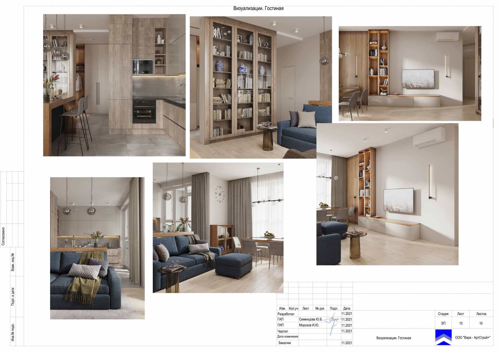

Да, это отдельная тема, ну и у Вира артстрой проекты полные вот пример трехмерной визуализации одного из их проектов. Как видно, все там распределено, есть трехмерные изображения, если вам и детали интерьера нужны, как в этом случае, то вам их также добавят, составят ведомость комплектации, кому отдать закупку это вы уж сами решите.
