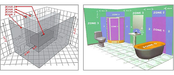

И так. Я прикладываю картинку. НА неё видно зонирование. А я подробнее его опишу.
Нулевая зона является самой мокрой. Туда можно устанавливать специфические электроприборы. При этом вольтаж должен быть низким, а вот степень защиты-самая высокая. Лично я не рекомендовала бы использовать подсветку в ванной самостоятельно установленную. Это опасно для жизни в случае неверного монтажа.
Далее зона один. Здесь оставляем место только для нагревательных приборов с третьей степенью защиты.
Зона два растягивается на 60 см от нулевой зоны и доходит до потолка от первой зоны. Здесь степень защиты светильника не должна быть меньше IPx4 (см. таблицу) и она должна относится  ко 2-му классу защиты от поражения током .Мало производителей,которые выпускают такие люстры. Тут тоже затраченное время на поиски,большие цены,сложность монтировки... Поэтому для этой зоны больше выпускают плафоны и точечные светильники. ПРичем,если запотолочное пространство  отлично вентелируется,то можно покупать и вешать светильники с незащещенной наружней частью. Ну здесь сложность при том,что сверху не должно находится соседей. Ну ил  гидроизоляция от них должна быть колоссальной.
Изменено пользователем Nice
удалена внешняя ссылка
Третья зона рассчитывается в трех метрах от открытой оды. Как ни странно,но она уже считается электробезопасной. Вот здесь уже устанавливаются упомянутые гариком розетки с крышками и УЗО. Причем светильники здесь уже используются такие,что направлены на защиту вертикальных капель. Ну а оставшееся пространство относится к четвертой зоне. Здесь в общем то нет никаких ограничений.
А ,вспомнилось относительно первых двух зон,в них запрещено ставить соединительные коробки, распределительные приборы, и устройства управления. Ну а для санитарных помещений уже совсем другие требования.
